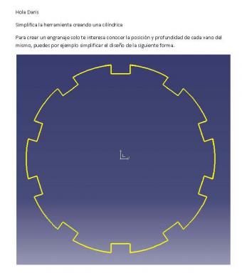

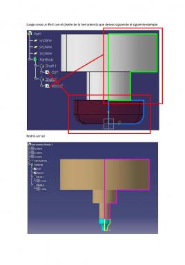

Añado tres hojas en formato jpg en los que te explico como hacer lo que pretendes. Espero que sea útil. No dudes en volver a consultar si tuvieras alguna duda.
Saludos Mayo
