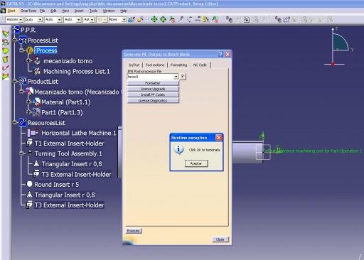

El problema lo tengo cuando quiero utilizar los postprocesadores por defecto de IMS. En la pestaña NC CODE, en la que selecciono Fanuc O, en la sección de Ims Post-processor (Ver foto adjunta). Una vez hecho esto, presiono Install PPcodes, es en este instante donde aparece el error (ver foto) y si presiono aceptar Catia se cierra. Por lo tanto el problema aparece al momento de instalar el postprocesador.

m_ricca78 wrote:
Hola Nelson,
Lo que te comentaba antes, si tu no vas a hacer ninguna modificacion en el postprocesador, no tienes que instalar los PP codes solo le das a "Execute" y te genera el codigo ISO.
Prueba y me dices.
Muchas gracias nuevamente.
