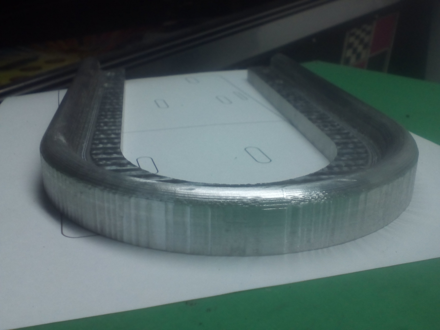

Hola buenas tardes,tras realizar el diseño con catia,lo importo a stl para mecanizarlo en una maquina de 3 ejes,el propietario de la maquina usa Aspire y carga el solido en stl al mecanizar la pieza sale defectuosa,me dice que puede ser de la grafica de mi pc,pero digo yo ¿que tiene que ver la grafica con el diseño de la pieza?¿puede ser de algo mal configurado en catia?haber si me podeis orienta un poco sobre el tema.saludos...
Hos muestro el acabado la fresa no hace el contorno sino que va bajando y subiendo.

Hola, no entiendo cual es el problema. Si lo tienes diseñado en catia, ¿para que lo exportas a stl? Solo has de usar el modulo de machining, y mucho mejor con un CatPart para poder seleccionar mejor partes de la geometria de la pieza, despues sacas el codigo iso, y eso es lo que llevas al centro de mecanizado. El perfil lo puedes sacar con un profile contouring y las aristas con isoparametric machining.
