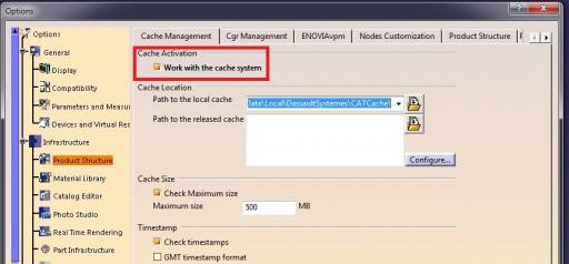

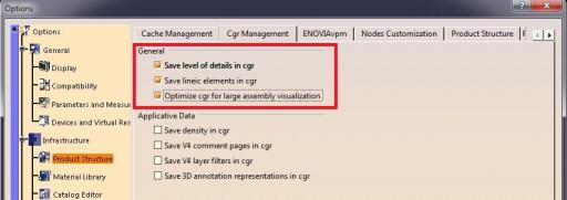

Para salir del paso puedes configurar las opciones gráficas de Catia, bajando las exigencias de calidad (Tools > Options > Performance y Tools > Options > Visualization), utilizando cgr (Tools > Options > Infrastructure > Product > Structure > Cache Management > Activar Work with Caché System), etc.
Cuando activas el CGR en un Assembly no se carga todo el contenido de cada part, si no un modelo teselado.
