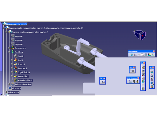

Buenos dias Eduardo
En el ejemplo de la pagina 130 del Gran Libro de Catia me esta prevaleciendo en el Product, el material que cuelga del Partbody (plastic) sobre el que cuelga del Part (Alcantara). ¿ Por que no ocurre lo contrario ?

Hola Miguel,
¿Puedes colgar una imagen del árbol donde se vea en que rama tienes aplicado cada material?

Hola Eduardo
Te adjunto a continuación la imagen de la pantalla, que me solicitaste.

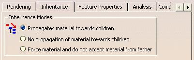

Hola Miguel,
Lo que te está pasando es porque en el material que aplicas a la Part tienes activa la opción No propagate of material towards chidren dentro de la pestaña Inheritance de las propiedades del material (menu botón derecho del ratón sobre el material)
Por defecto los materiales tienen activa la primera propiedad Propagate material towards chidren que es la que hace que el material que prevalece sea el que más alto este dentro de la estructura.
En tu caso si prevalece el materil del nivel inferior lo mas seguro es que el material del nivel superior no tenga esta propiedad activa.
