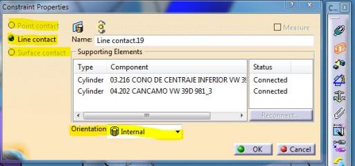

Quisiera saber si hay alguna opción para poder hacer contacto entre el remache y la superficie que pongo de color marrón.
La superficie marrón es curva y la cara del remache que pega con la superfie, es recta.
Hola carlos
Prueba con una constraint tipo contact y alguna de las opciones que te marco en la imagen.

Muchas gracias Edu
