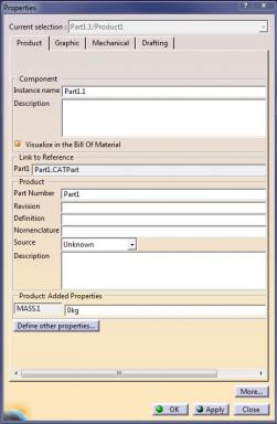

Hola, para conseguir eso debes definir el material a cada pieza y en sus propiedades añadirle, en el botón o icono Define other properties, una nueva propiedad que corresponda con la del peso.
Luego, en la lista de materiales que defines en el product debes añadir esa nueva propiedad.
Por ahí van los tiros.

he visto que en el botón more de propiedades de la lista de materiales, se puede añadir la columna masa.
1. hacer lista de materiales.
2. propiedades de la tabla.
3. more.
4. añadir columna.
pero no he visto que se puedan poner operaciones matemáticas. por ejemplo la suma dell peso. no he podido seleccionarla para hacer una copia y pegar en excel.
¿alguna sugerencia?

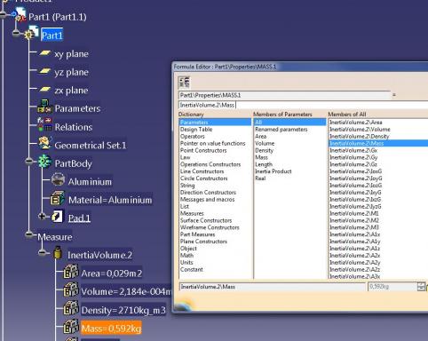

Lo mas fácil es que:
  1. Primero asigna un material a tu pieza
  2. Luego calcular y dejas grabado el peso con la orden Measure intertia
  3. Crea un parámetro de tipo Mass en las propiedades de la pieza
  4. Crea una fórmula para que en ese parámetro te rellene la masa calculada en la rama Inertia creada antes.
  5. Luego asigna este parametro de las las propiedades a tu listado de materiales.
