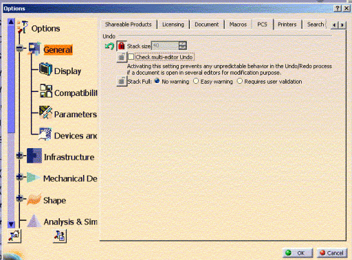

Eso es un problema que se corrige instalando un SP. Yo el que tengo instalado es el 6. Y hasta ahora es el que mejor va.
CDC
Buenas tarde PETROV
Si tienes instalado un servie pack en r19 te aparecerá una nueva opción en Tools -> Options -> General ->PCS que tienes que anular, concretamente Check-multi editors undo. La quitas reinicias catia y listo.

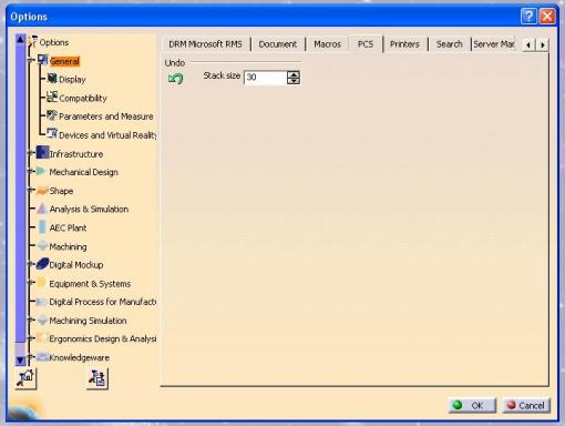

HOLA DE NUEVO , YO TENGO INSTALADO EL SP3 CDC, PERO DONDE ME INDICAS EDU, NO TENGO ESA OPCION, QUE PUEDO HACER? GRACIAS, SALUDS
Yo tengo el sp7 si quieres que te aparezca tendras que actualizar
