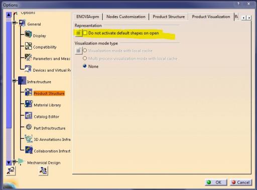

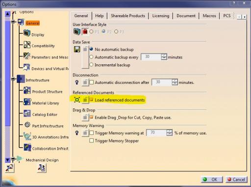

Buenos dias
Mira a ver si puede ser alguna de estas dos opciones, Debes de tenerlas como aparecen en la imagen:
