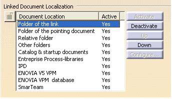

Problemas para insertar parts en products
Visto por última vez: Hace 7 horas 54 mins
Hola marcos_ruesga,
¿Las piezas que estás intentando añadir están en disferente carpeta a la que contiene tu product ? (si has hecho un product nuevo y no lo has guardado aún sería lo mismo) Si es así, creo que puede ser porque tienes en Tools -> Options -> General -> Document en las opciones Linked document Localization la opcion Link of the point document desactivada.
Si solo tienes activa la opción Relative forder le obligas al sistema a que solo te deje añadir componentes que esten en la misma carpeta que en la que esta el Product donde las insertas. Prueba y nos comentas si es eso o no.
Visto por última vez: Hace 15 años 8 meses
se unió: 12/30/2010 - 14:07
Hola Edu,
pues sí, efectivamente lo he conseguido arreglar como me sugerías. Realmente no entendía como un product que se acaba de crear, sin siquiera haber sido guardado, no conseguía cargar parts por eso.
