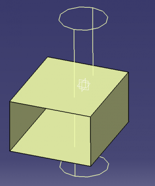

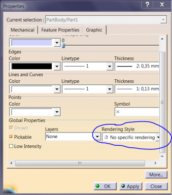

Si que se puede, para ello primero tienes que asignar un tipo de representación particular a cada elemento. Esto lo puedes hacer desde las Propierties. Te aparece una opcion llamada Rendering estile.
Una vez hayas aplicado esto, tienes que poner el tipo de render personalizado y de todas las opciones que aparecen activar la opción Rendering estile per objetc, aceptar y listo.
Verás cada elemento con el render personalizado anteriormente.
En el ejemplo yo he puesto el cilindro como wireframe.

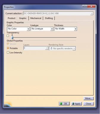

Buenos dias, muchas gracias por la info. pero... no puedo clicar en ella. ¿Se debe configurar o algo?
Ver imagen

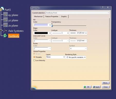

Hola.
Debes seleccionar, en el arbol de operaciones, el PartBody (NO el Part) dar al boton derecho y elegir propiedades.
