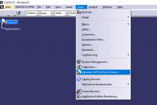

Buenas.
Hay un comando en el módulo Assembly que te crea un Part a partir de un conjunto. Creo recordar que se llama GetsPartforAssembly. Creo que es lo que buscas.
Luego por la tarde te lo confirmo.
Bueno, lo he mirado y no era así exactamente. Es Generate CatPart from Product. Te adjunto una captura.

Si eso es lo que buscaba, muchas gracias :)
