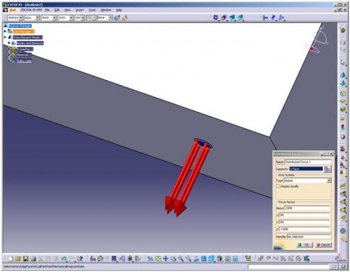

Carga aplicada a zona concreta
Visto por última vez: Hace 9 años 7 meses
se unió: 10/03/2010 - 13:34
Hola rainbox

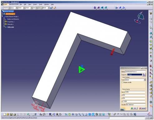

Puedes crear en el solido un pequeño elemento, por ejemplo un cilindro de radio 1 y espesor 0,1 que sin afectar notablemente a la estructura te sirva para localizar puntualmente una fuerza o carga. Observa las imagenes y espero que te sirva.
Saludos Mayo
Visto por última vez: Hace 16 años 2 semanas
se unió: 05/12/2010 - 13:12
Muchas gracias. Ya lo he arreglado
