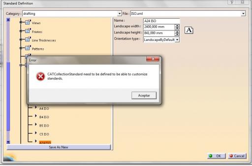

Tengo un problema al tratar de iniciar catia como adm. en W7.
Estos son los paso que he seguido, y adjunto la imagen del mensaje que me sale al intentar iniciar catia como admin.

Y entonces me sale el mensaje adjunto enviado. ¿Alguna idea?

Gracias edu, ya estoy cerca. Estoy creando un A24 ISO. Ahora tan solo me queda solucionar lo del mensajito adjunto.
Por cierto, ¿como hago para aprovechar un A0 que ya esta definido?

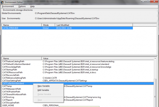

Ya he encontado la variable en el adjunto 2: Me queda editarla/crearla.¿?
Visto por última vez: Hace 3 horas 7 mins
Con la variable CATcolectionstandar le dices a catia donde estan los archivos xml de las normas que de los standars que estas modificando, para que pueda salvarlas cuando des al botón save.
Editala y pon la ruta donde están guardados los ficheros XML de tus normas, por defecto suelen estar dentro de la instalación de catia en:

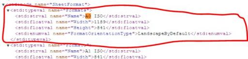

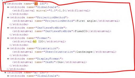

Para repetir un A0 existente lo que se me ocurre es que abras con un editor de textos el archvivo XML de tu norma (que lo encuentras en la ruta anterior), busques donde la palabra A0, y luego dupliques el bloque de codigo que lo define en el mismo sitio donde está.
Hay dos bloques que te dejo en las imagenes adjuntas.
