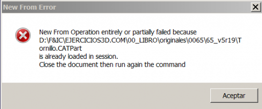

Si haces un NEW from de la part Tornillo que se esta abriendo en el Product4, la que está en la misma carpeta del product, si que te saldrá el mensaje de error. Esto es porque no puedes utilizar la misma pieza abierta en la sesión de nuevo. La orden NEW from crea una nueva pieza a partir de una existente asignado un nuevo código interno.

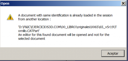

Abre con OPEN la pieza Tornillo que esta en la carpta Ejemplo2 (la de antes), aqui también te saldrá el error y no te deja porque reconoce que ya tiene abierta una pieza con el mismo nombre en la sesion (la que esta cargada en el produt4) y que esta en otro lado.
Entonces ¿porqué con open no meja y con NEW from si?, porque con open lo que intenta es abrir la pieza y como encuentra otra cargada en la sesion que tiene el mismo nombre pero que la esta buscando en otra ruta, prevalece ésta sobre la nueva y no nos dejará abrir piezas que se llamen igual y estén en otra ruta si ya las tiene cargadas en memoria.
Entonces porqué con new from si que nos deja abrir la pieza, porque el new from lo que hace es crear una nueva pieza asignando un nuevo nombre diferente a partir de una pieza plantilla, lo que funciona aún abrirendo piezas que se llamen igual pero que estén en rutas distintas, pero si lo intentamos con la misma pieza de la misma ruta que esté cargada en memoria, entonces fallaria.

Efectivamente Edu!!!, cargué Tornillo.CATPart de la carpeta ejemplo2 y luego lo volví abrir y se me dio el erro, miré lo del link que me comentaste con Product4.CATProducto y salia comoo la dirección del otro.
