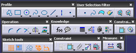

No sé lo que te puede estar pasando, ¿la imagen que has colgado es de lo que comentas? Porque yo veo las barras bien.
Visto por última vez: Hace 7 años 8 meses
Hola Eduardo
La polilinea, el circulo, la elipse, la recta (esta parece una guia de un carro deslizante...), y algunas mas parecen como si se vayan a "romper"....

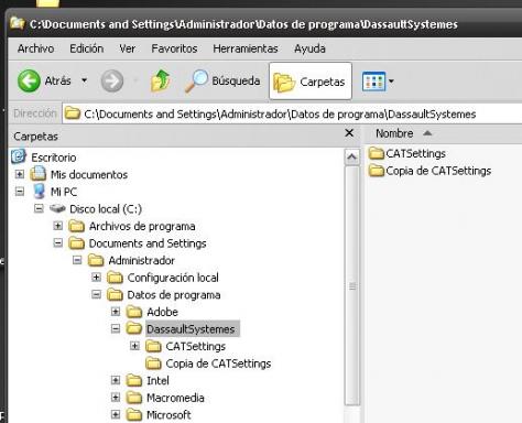

Creo que lo que tengo que borrar es toda esta carpeta ¿verdad?. Es donde se almacenan los Catsettings...
Mi pregunta es, ¿tengo que borrarlas todas? ¿hasta la carpeta que pone catsettings, que dice Acceso directo?.

Si, borralo todo, al inicair catia se te volveran a crear todos los archivos de nuevo.

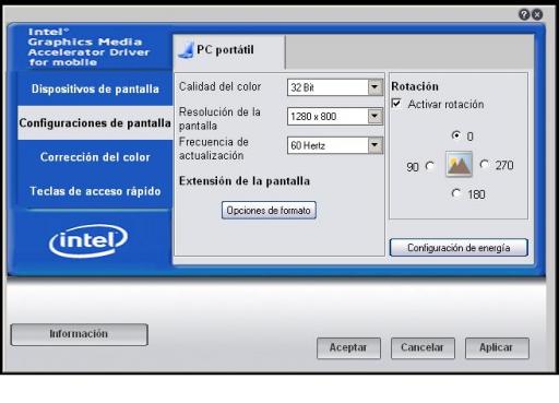

Has mirado la configuracion de tu tarjeta grafica y ver si la tienes a 16 bits?
Es importante... porque me da que la pantalla no hace bien el interlineado.
Pontela a 32 bits y prueba a poner diferentes resoluciones... mira lo que pasa con las barras.

Pues he comprobado la configuracion de mi tarjeta y esta a 32 bits....he bajado la resolucion y sigue igual. Creo que solo me queda "pelearme" con los Catsettings. Muchas gracias a los dos y os ire comentando

Después de bastante tiempo, intentando solucionar el problema de visualización, creo he dado con la ruta "correcta"...me explico. Seguia la ruta que me comentábais, pero no encontraba la carpeta dichosa....entonces, el otro dia me hicieron un comentario sobre las carpetas ocultas del explorador, y ni corto ni perezoso active la opción *mostrar todas las carpetas ocultas*...y apareció la susodicha. Entonces hice una copia (pinché con Ctrl apretado y arrastré) y me creó una carpeta "copia de catsettings", que supongo será la que, en el momento que la tenga que volver a usar será la que tendré que copiar de nuevo... La diferencia con la foto del primer post
