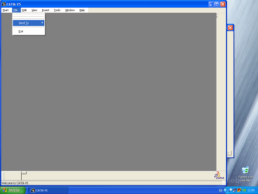

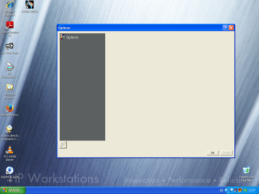

Nada de lo que pone ahi me funciona. Adjunto las imagenes de como se ve.

Hola jopeme
Lo que te ocurre es que no tienes ninguna licencia disponible y por eso te aparece todo desactivado y no te deja hacer nada. También te habrá tenido que salir una ventana de error de licencia.
Visto por última vez: Hace 9 años 10 meses
se unió: 02/09/2015 - 15:47
Efectivamente ahora mismo no tengo licencia valida. Tengo 16 licencias en un entorno windows xp que van contra un servidor de licencias. Ahora estoy haciendo una maqueta con windows 7 y de ahi que este realizando estas pruebas para antes de ponerlo en produccion, pero no las estoy realizando donde tenemos el sevidor de licencias. Seguro entonces que es ese el problema? Es que ni siquiera aparece el menu como veis dentro de "settings management".
