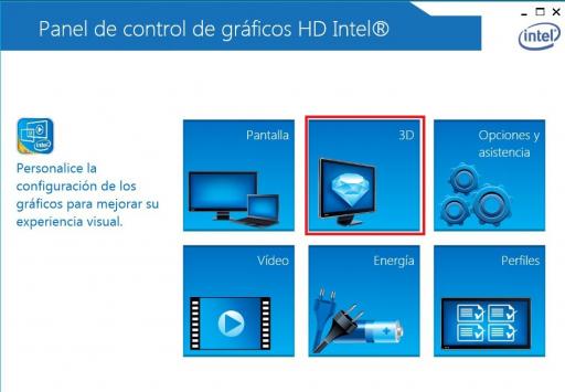

Haz click derecho en el escritorio. En el panel que surge tendrás que buscar algo como "Panel de control de Intel" o "propiedades de gráficos" o algo por el estilo. Esto te tiene que llevar al panel de configuración de tu tarjeta gráfica. En mi caso, tengo 2 gráficas por lo que también me aparece el panel de control de NVIDIA.
Luego tienes que buscar alguna ventana que te lleve a las propiedades de 3D o configuración avanzada 3D. Y una vez ahí, probar a cambiar las opciones. Por ejemplo, a desactivar todo lo que ponga Antialiasing si no está activado, o el filtrado Anisotrópico.
Te muestro unas imágenes de mi portátil. Tengo una Intel HD 4600 y el panel de control puede diferir del tuyo. También tengo una NVIDIA. La nvidia aún puede soportar el Catia porque es una tarjeta de más rendimiento que la Intel y ésto en función de lo que tenga abierto en Catia. Con la Intel, aunque arranca, va de pena. A saltos.
Los programas de diseño 3D como Catia o NX exigen un buen rendimiento del ordenador y más aún de los gráficos. Más que para los juegos de ordenador. De hecho las tarjetas gráficas recomendadas son auténticos pepinos.
