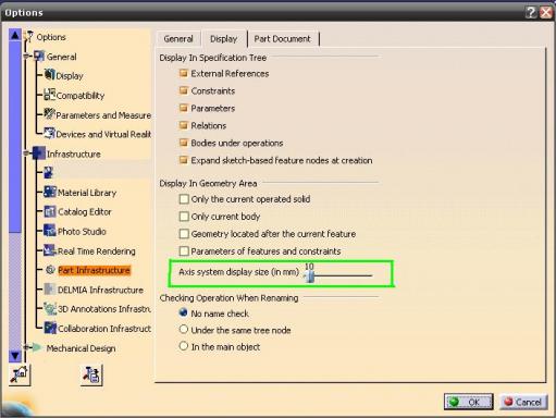

Hola unoqueaprende
Tienes que ir a Tools>Options>Part Infraestructure y en la pestaña Display mover el cursor a la medida que quieras
Salu2

Hola, amigo Carlos00 ..
Si, ese parametro lo conozco. Creo que fui poco explicito en mi consulta. Yo me referia al manipulador sensible,... el que habitualmente aparece en la esquina superior derecha (fig_1) y que podemos mover donde queramos. Me gustaria saber si se puede cambiar de tamaño. La razon es muy simple; muchas veces quiero hacer la vista por algun eje de forma instantanea y las letras X,Y o Z de dicho manipulador las tengo en una postura tal, que la manita del cursor no atina a pinchar encima y, eso me toca la moral y me obliga a rotar los ejes para que me queden las letras accesibles con claridad y poder pinchar encima de ellas con seguridad. LLamame maniatico, jajaja, pero de verdad que me resulta un engorro.
Por ejemplo en la fig_1. que adjunto, veras que la Z esta medio tapada y a duras penas conseguiria pincharla, ya que a la vez se activa por ejemplo el eje, indistintamente. Si fuera mas grande, estoy seguro de que no tendria problemas, porque en tamaños relativos la manita del cursor seria mas pequeña. Que por cierto, ahora que pienso,.....¿¿¿se puede sustituir la mano por algun otro modelo de cursor???.. en fin.. ...
Y en cuanto a los planos de referencia generales, lo que trataba de decir es, si se pueden cambiar tambien independientemente de tamaño,.. o sea, alargar o estirar a nuestro antojo mediante alguna orden o parametro, cada uno por su lado, como en otros programas CAD. Igual le estoy pidiendo peras al olmo, pero me gustaria saber si existen las posibilidades que comento, en CATIA.
