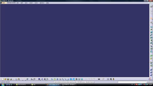

Tras instalar sin área de trabajo ni sólidos

Si, lo siento, mas datos:
-Esta instalado en windows vista, y con el mismo disco que he usado antiguamente en otros ordenadores con xp en los que no dió ningún problema.Además supuestamente esta versión es totalmente compatible con vista.
-Algunos me han dicho que puede ser por la tarjeta gráfica, pero uso la verisón mas nueva de los drivers y es una ATI Mobility Radeon HD 3400.
-Otros me han dicho que igual mi versión de vista necesita unos parches, pero he intententado instalarlos y me dice que no son válidos para este SO (seguramente por que no los necesita).
En fin... estoy desesperado...os adjunto una imagen

curioso caso,.. he buscado algunas causas,.. pero no es posible,..¿has probado en otro pc?,.. estas seguro que este Catia funciona?
Aun asi,.. se me acaban las ideas,..siento no poder ayudarte...

El disco que he usado lo llevo usando otras veces en otro pc y va perfecto.Por eso o es algo relacionado con mi trajeta gráfica o con windows vista, he visto en otros foros que le pasa a mas gente.La solución que me he planteado...crear una máquina virtual e instalar en ella catia a la espera de que salga Windows 7 y no sea una basura como Vista.

Catia trabaja con librerias OpenGL para mover el 3D. No DirectX.
Eso ha sido toda la vida, incluyendo Catia 4 (Logico).
Windows vista trata las librerias OpenGL como un objeto de DirectX. No como una libreria independiente.
OpenGL esta una capa por debajo de las DirectX en Vista.
Tu gráfica tiene la version OpenGL 2.0........... me huele en la nariz que deberias de actualizar o bajar de version tus las DirectX de Vista.
Existira alguna incompatibilidad entre la version que gestiona OpenGL tu grafica y las DirectX de Windows Vista.
Prueba a ver.

Hola ruben, me podrias explicar como puedo hacer lo de cambiar de open gl a directX, es que tengo el mismo problema que Ibai, tengo windows vista y catia no me va bien
