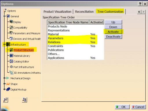

Hola a todos, me gustaría que alguien pudiera contestarme a este problema que me surge:
Estando trabajando con Catia V5.r18, tanto en superficies como en solidos, normalmente utilizo la creacion de parametros para luego modificar sus valores y otener distintos resultados. El caso es que me deja crearlos pero NO PUEDO VISUALIZARLOS EN EL ARBOL.
Entiendo que es algo de las options , pero no soy capaz de encontrarlo, así que si alguien puediera echarme un cable se lo agradeceria.
un saludo para todos y FELIZ AÑO.

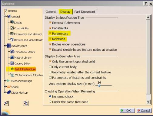

Hola Petrov
Te dejo un par de fotos de las opciones para poder cambiar esto.
Hay que cambiar las opciones para que se vean los parámetros en las Part y en los Product.
