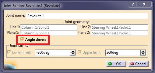

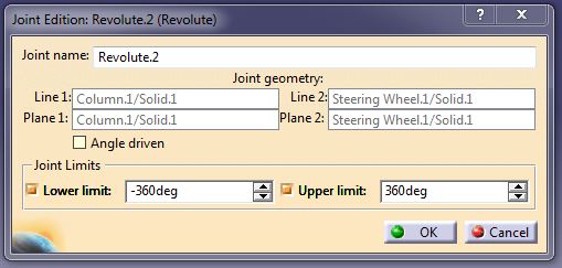

Puedes usar un Revolute Joint que se usa entre 2 parts donde uno móvil (la rampa) girará respecto a un part fijo (el motor). Para cada Part tendrás que especificar un eje (el eje de giro) y un plano (o cara plana). Estos planos serán paralelos  (Offset = X) o coincidentes (Null Offset).
Pasos:
1) Fijar el motor (con el comando Fix, el del Ancla)

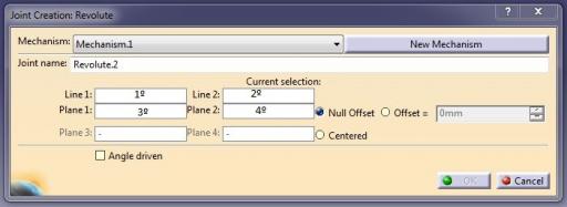

2) Click en Revolute Joint. Te saldrá la ventana donde tienes que introducir los parámetros en estricto orden.
3) Primero, click en el primer eje, el del motor. Segundo, click en el segundo eje (rampa). Tercero, click en la cara plana  del motor. En tu caso puede ser un extremo del eje. Cuarto, click en otra cara plana de la rampa. En tu caso podría el extremo de una cara de cualquiera de los 2 agujeros que tiene la rampa.
Si las caras no van a estar en contacto marcas la distancia en Offset. No te preocupes por su valor ya que puedes variarlo después haciendo doble click dentro del árbol sobre el nodo Offset, dentro de Revolute.x.
5) Le das a Ok y creas el Mecanismo.
6)Desde el árbol haciendo doble click en Revolute.x puedes variar los ángulos.
NOTA

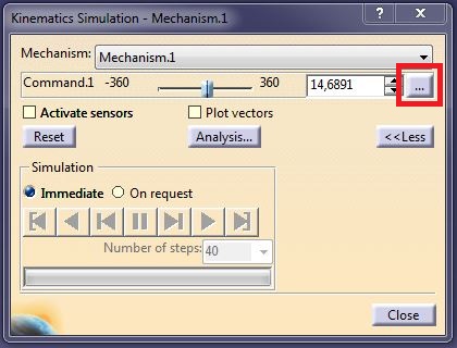

Para hacer la simulación (Simulation with commands) necesitarás marcar Angle Driven. En la ventana de simulación, a la altura de Command.x haz click sobre el Swatch Button (el de los puntos suspensivos). Esto abrirá la ventana Slider: Command.x que te permite variar los ángulos de la simulación. Prueba todas las opciones y encontrarás la que más te convenga. Intermediate te permite girar manualmente la rampa. On request habilita el panel de control inferior para hacer la simulación. Dentro de On Request puedes elegir el número de pasos (Numbre of Steps) en que quieres que te divida la simulación.

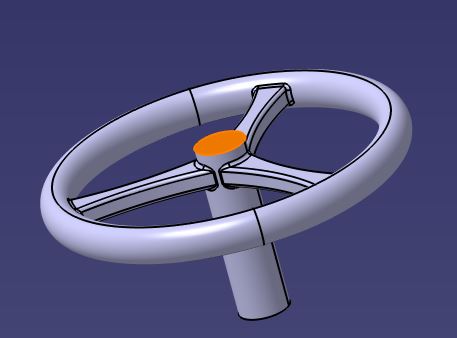

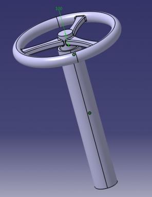

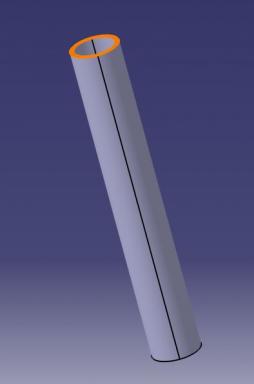

Te pongo imágenes de un ejemplo conjunto volante - eje. En las imágenes puedes ver las caras que escojo, en naranja y en mi caso dejo una distancia de 100 mm.

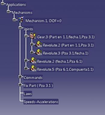

Lo siento, pero no puedo grabar vídeo. Lo que sí pude hacer con tu archivo es modificarlo para que la rampa se moviese si accionamos la rueda dentada. Tienes el enlace con el rar debajo de la imagen en la que te muestro los joints que utilicé. No ibas del todo mal, aunque yo probando con tus joints no he podido accionar ni el tornillo sin fin.
Lo hice todo con 4 Revolute.x y 1 Gear.x :
Revolute.2: Ya lo tenías hecho. Entre el bloque motor y la rueda dentada.
Revolute.3: Entre el tornillo sin fin y el bloque motor.
Gear.1: Incluye a Revolute.2 y Revolute.3. Es el joint que controla el movimiento relativo entre la rueda dentada y el tornillo sin fin. Tiene una relación de transmisión de 1 (se la puedes cambiar, pero te llega porque no necesitas que la rampa gire sobre si misma). Para cada vuelta de la rueda, una vuelta del tornillo sin fin.
Revolute.4 y Revolute.5 son los joints que utilizé para unir el eje con la pieza intermedia y esta última con la rampa.
A su vez, jugué un poco con los ángulos. Tú tendrás que buscar lo que mas te convenga; para ello tendrás que probar, equivocarte y volver a probar hasta que logres. Habrá momentos que tendrás que jugar en la ventana Slider:Command que te comenté en un post anterior. El Command.2 (el de la rueda dentada) es el que tienes que usar para acciona el mecanismo.
A ver si puedes ver los archivos porque están modificados con la V5R21.
