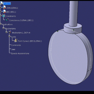

Buenas, con algo parecido me encontre yo hace poco al intentar simular un mecanismo de leva.
Lo solucioné dibujando una linea en la leva y un punto en el seguidor, de manera que el punto siguiera a la linea dibujada sobre la superficie de la leva.
Espero te sirva esta solucion en tu conjunto.

Felimanue gracias.
Podrías explicarme como hacer lo que dices de la linea y el punto? y que tipo de joint usar etc?
Intenté subirlo con el movil y no puede, dió un error.
Aqui lo tienes, si tienes alguna duda dime.

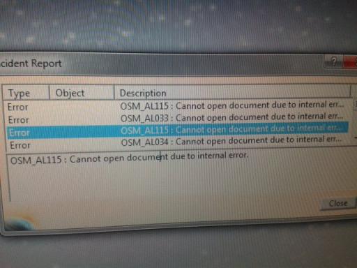

Hola felimanue.
No se abre...

Si tu nick se corresponde a la version que tienes de Catia, podria ser que el error sea por tu versión de Catia, yo con la version V5R21 los he abierto sin problemas.
Efectivamente ese error es porque el archivo esta en r21 y lo intentas abrir con r20. Lo siento, mañana te paso fotos aclararorias. Pero si puedes intenta contactar con alguien q tenga r21 para verlo bien. Por mi parte en cuanto tenga oportunidad, lo preparo en r18 o 20.
