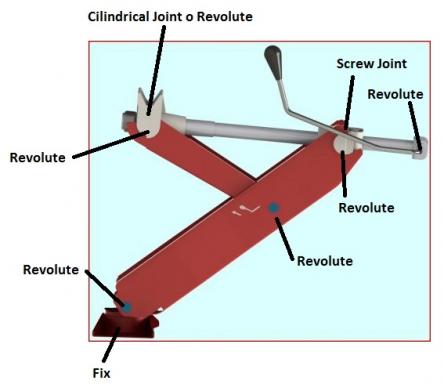

Hola,
Suponiendo que la distancia que queda constante del eje del husillo es la de la izquierda, prueba con las joints que te indico en la imagen.

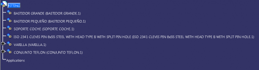

Acabo de abrir el fichero,
Hay un problema, en formato STP no aparecen los joints que se encuetran dentro de "Applications" al final del arbol:

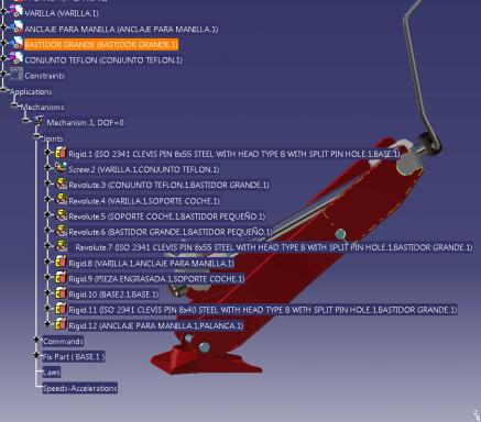

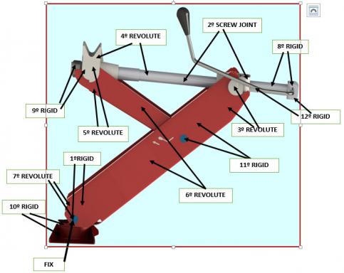

BOB
Visto por última vez: Hace 12 años 3 meses
se unió: 01/03/2013 - 18:08
este es el orden que he seguido para lograr que me funcione,sì me di cuenta que me daba errores cuando dejaba el screw joint para el final, y pensando en lo que me deciais sobre pensar en la cinematica del conjunto y como se debia mover, puse al principio el screw y lo consegui.
