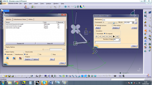

estoy trabajando en varios proyectos en CATIA, uno de esos es una protesis de un brazo robotico, en la parte inicial queremos lograr recorrer una trayectoria bidimencional, hemos escogido una facil de parametrizar.
Estoy empleando la suma de las componentes rectangulares de los angulos que forman las articulaciones, pero al ver los datos de los angulos obtenidos de catia y calcular las  dimenciones  de  la altura de cada punto, esos datos no resultan en la parametrizacion inicial.
Al parecer cada que se realiza la simulación, se cambia el sistema coordenado y no se con respecto a que estoy midiendo los ángulos.
El archivo de excel que subo son los angulos que considero son los mas cercanos a un sistema horizontal vertical al que puedan estar referenciados, eso para graficar los puntos de la trayectoria de la "flor" que tracé.
Por favor indiquenme ¿Cómo sé respecto a que estoy midiendo? y si es posible colocar una cota referencia que me indique cada ángulo

hola Alzorn tienes razon, no me he explicado bien.
resulta que cuando haces la simulacion de Kinematics, selecciona como en la imagen Ruta, en vez de Trayectoria, activas sensores, das click sobre |Observed| luego sobre cada "No" y los colocas en "yes", posterior a eso colocas la barra de desplazamiento de "Command.1" en 0  le das play.
luego de eso vas a la pestaña de la ventana "sensors " llamada "Instantaneous Values" y lo que busco es saber esos datos ¿Con respecto a que estan siendo medidos?.
disculpa no expresarme bien pero eso lo hice a las 3 am y no estaba muy cuerdo en ese momento.
por otra parte las cotas de referencia las estoy ubicando respecto a lo que creo puede ser el valor instantaneo cuando pauso la simulación, pero, no estoy seguro de ninguna medicion, porque al parecer cambian los planos de referencia con cada vez que corro la simulación.
