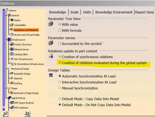

Hola bernardo,
No sé si la solución a tu problema podría ser activar la opción Creation of relations avaluated during the global update que encuentras en las opciones: Tools->options->Parameters and measures->Relation update in part context.
Nos comentas que tal.
