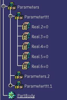

Agrupar parámetros en el árbol de CATIA
estoy tratando de realizar agrupaciones de parámetros en el árbol de CATIA y con la orden 'reorder' sólo consigo cambiar el orden pero no puedo crear una nueva agrupación. Si os fijáis en la imagen lo que intento es tratar de crear otro subgrupo de parámetros que cuelgue de la raíz 'Parameters' como los ya existentes 'ap_axis' y 'ap_aux'
¿Alguien podría indicarme como hacerlo?

Hola doverinto,
Yo tuve el misno probelma en su dia. El problema es que la orden de crear grupos de paámetros está en un módulo de Knowledge que necesita de licencia a parte. con las licencias estándar de sólidos no esta la opción.  Por eso no la encuentras.
Una solución muy fácil y que funciona:
- Copia un grupo de parámeros existente (si no tiene ninguno el principal), y lo pegas sobre el grupo principal.
- luego con la orden reorder puedes reordenar los parámetros dentro de su propio grupo o a otro grupo diferente.
Es un truco pero funciona sin tener esa licencia.

Gracias por contestar.
En efecto, lo que comentas funciona y puede servir para crear grupos de parámetros aunque no sea de forma directa. Yo creía que podía hacer como con las 'constraints', que podía seleccionarlas y agruparlas pero para ello quizás hace falta la licencia que comentas. De todas formas con este truco ya me vale para tener un poco ordenados los parámetros.
