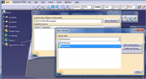

Hola y muchas gracias por responder. Ya había intentado hacer esto pero me encuentro con los siguientes problemas que reflejo en las fotos adjuntas:
Cuando entro en "macro libraries", no hay ningún VBA projects, solo 2 opciones "All libraries" y "Directories". No se si debo hacer algo previamente, crear una carpeta o hacer algún tipo de configuración.

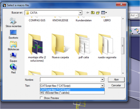

Además si intento seguir y buscar mi archivo catvba, como se ve en la foto 2ª, sólo puedo optar en abrir archivos tipo CATscript y CATvbs

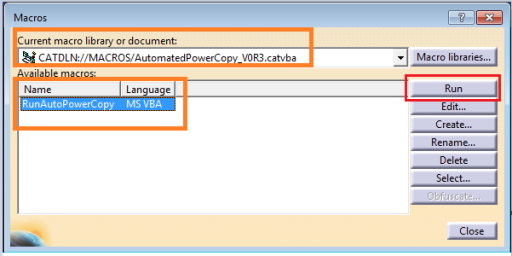

5.- En la ventana de la que venias, que no se ha cerrado en ningun momento, debes ver en CurrentMacros library or document la ruta y fichero catvba anterior y, debajo, en la ventana de Available Macros: RunAutoPowerCopy:
Solo tienes que dar al boton run.
