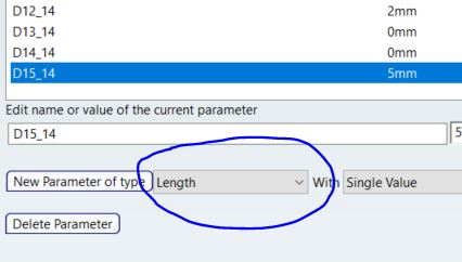

Parametrizar un chaflan.
Buenas, estoy tratando de parametrizar un chaflan y no encuentro el tipo de parametro. Una vez encontrado si el chaflan es de 1x45º en el parametro deberia de introducirlo asi?
Un saludo y gracias.
Visto por última vez: Hace 3 meses 4 semanas
Hola Edorta
Para poder parametrizar un chaflán tienes que hacerlo con dos parámetros, uno para definir la longitud, y otro para el ángulo (o también longitud).
Por lo tanto para cada tipo de parámetro deberás de coger los tipos:
Longitud: length
Angulo: angle

Muchisimas gracias!!
