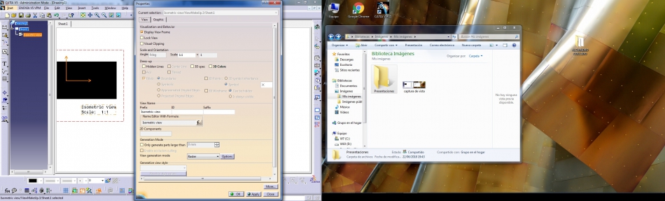

Seguiré tu consejo, puesto que me ha surgido un nuevo problema que no sé si tiene que ver con el tema que estamos hablando o es un problema de tarjeta grafia. Resulta que he empezado el Modulo de Drafting y cuando aplico una perspectiva isometrica a la pieza y en la opcion de modo de generacion de vista aplico Raster-Shading with Edges, no me muestra la pieza me aparece un bloque negro en lugar de la pieza. ¿Tiene esto algo que ver con el tema que estamos hablando? O bien esto es un problema con una raiz distinta al anterior.

El problema con la vista Raster no tiene que ver que con el anterior de la visualización de los iconos.
¿Podrías dejar una imagen para ver cómo sale? Lo que se me ocurre es que tengas la pieza en el espacio en color negro y que tengas aplicado el color según el 3D en las propiedades de la vista, pero por lo obvop que es supongo que ya los habrás verificado.
¿Te sale igual si cambias el tipo de en "Raster Mode" ?
Al aplicar la vista RASTER a una vista del Drawing lo que suele ocurrir es que no salga nada si la vista es muy compleja o se hubiese agotado la memoria de proceso. En estos caso se suele bajar la resolución para la previsualización.

Buenos dias Eduardo
Adjunto imagen para que se pueda ver exactamente.
He llegado a pensar que pueda tener que ver con la Gráfica

Hola Aurodas
Pues si que es raro, No me ha pasado nunca nada parecido. Podría ser de la gráfica, si.
Sé también que CATIA dió también bastantes problemas con el Windos Vista, pero no sabría decirte el origen del problema.
Como pruebas se me ocurre si puedes probar en otro equipo distinto con los mismo modelos a ver si se sigue reproduciendo, por descartar opciones.
Si no te lo hace seria cosa de los modelos y si si te lo hace, del equipo que tienes.

Buenos Dias Eduardo.
En primer lugar, disculpa la demora en responder, Probé abrir el mismo archivo en otro ordenador, y muestra el mismo bloque negro, por lo que me imagino descartarmos que sea problema de gráfica ya que si así fuera en otro ordenador deberia de verse la vista correctamente. ¿Estoy en lo cierto?
Uso windows 7 eso si mi ordenador es un macbook pro, con doble sistema de arranque. Es por eso que he tardado en reunir las mismas condiciones para hacer la prueba que te he mencinado. Ha sido de la misma forma que trabajo yo, y tambien lo he probado directamente en un Pc con Windows 10. En todas aparece el bloque negro en el archivo que mando. Eso si los ordenadores en los que lo he probado salvo mi archivo, si directamente trabajas con ellos hacen la funcion de Vista Raster perfectamente.
