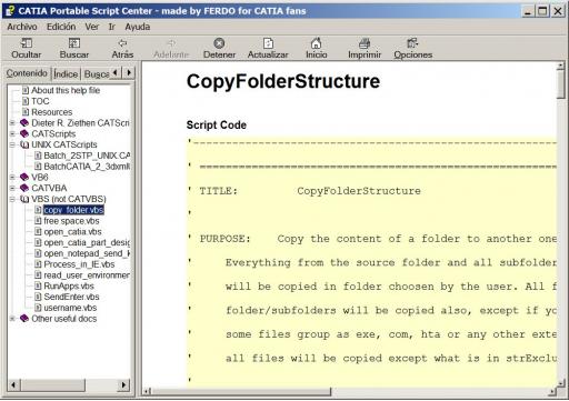

Gran Ayuda para la creacion de Macros.
Buenas a todos,...
Hace un tiempo atras consegui algo navengando por foros alemanes de macros,... el tema que al igual que muchos por aqui, pienso que el conocimiento hay que compartirlo,...
Os adjunto el archivo en cuestion, a mas de uno se le haran los dientes largos cuando vea esta herrmienta:
un saludo.
espero resultados,.. y no esta de mas que si alguien consigue crear macros a partir de esta ayudita,.. ponga referencias a este foro en los creditos de la macro.
un saludo.

¿Puedes explicar en qué consiste? Lo he bajado pero el fichero no tiene extensión.
Gracias ;-)
Hola elmago
Revisa tu configuración de windows poruqe lo mas seguro es que tengas escandidas las extensiones.
Es un fichero de ayuda tipo chm de los que crean para documentar el funcionamiento de los programas.
Tiene unos cuantos ejemplos desarrollados.
