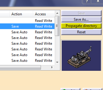

Buenos días. Estoy haciendo un curso de curso de catia y aún no sé cómo hacer macros, así que quería saber si existía alguna que me ayude en un asunto. Resulta que para hacer un Drawing tengo que crearme un Product auxiliar que llama a muchos catproducts y catparts de unas ROAs. Para seguir trabajando en casa con este Drawing tengo que guardarme todo este product en una carpeta diferente a la de origen, y tengo que ir parte a parte en 'Save Management' diciendo Save As... y diciendo dónde quiero guardar cada uno de los archivos. Me gustaría saber si hay alguna macro que te guarde todas las partes y productos en una ubicación que le diga de una sola vez, sin ir uno por uno. Muchas gracias desde ya,

En el mismo cuadro de Save Management tienes un botón que pone Propagate directory que sirve para poder guardar en el mismo sitio del product principal todo el contenido completo de lo que hay dentro.
Para que se active primero tienes que salvar como el product principal y luego darle a propagate directori.
