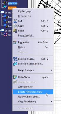

Seleccionas la vista de detalle, click derecho y en las opciones que te envia escoges: Locate reference view. Y listo.
