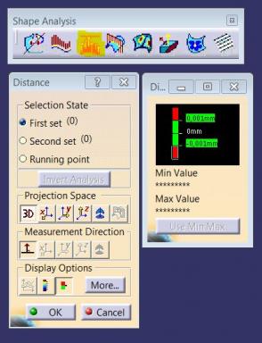

Hola Sendadiego,
En el Módulo de superficies Free Style tienes una orden que sirve para compara distancias llamada Distance Analisis en la barra Space Analisys entre varias superficies y entre superficies y nueves de puntos. Te da un resultado gráfico muy ilustrativo con lineas proporcionales a la distancia entre ellos o colorea las zonas según las desviaciones.
No sirve para sacar datos concretos sobre cada punto pero si que sirve para ver de un plumazo donde están las máximas desviaciones  de un modo gráfico.
Si lo que necesitas en anotar de cada uno de los puntos la distancia a la pieza habría que hacer una pequeña macro que calculase la distancia de cada punto a la pieza y luego sacase dicha info a un fichero.
