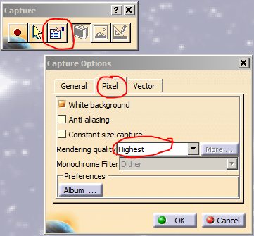

Captura de imagen
Necesito saber como mejorar la calidad de imagen para que no se vea tan pixelada cuando tomo una fotografia desde tools-image-capture
Visto por última vez: Hace 5 horas 48 mins
Hola Angi
ësto lo puedes hacer desde la opción que te marco en la imagen.

Gracias Edu!
