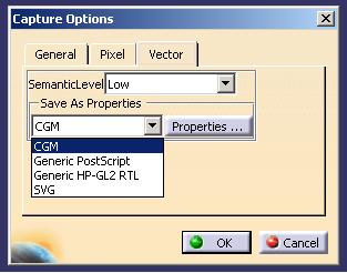

Sat, 30-05-2009 13:40:23
#1
Visto por última vez: Hace 7 años 8 meses
Hola fepassa
Lo que comentas me sale...lo que quiero saber son las diferentes extensiones que existen para guardar y cual es la apropiada para cada caso... En el manual de la R16, explica algo pero muy breve.
Mando una foto
Mon, 01-06-2009 09:20:30
#1
Estos formatos son para capturas vectoriales, no de imagen.
Se suelen utilizar para capturar información en forma vectorial que puede ser tratada en procesos posteriores. En este formato se reconocen las lineas. Por ejemplo para hacer capturas del Draw reconocería los elementos contenidos. En una imagen normal no se pueden reconocer las lineas.
EL Postscrip y el HPGL2 son formatos que se suelen utilizar para plotear (imprimir) directamente en un periférico, sin necesidad de abrir la imagen. Tu envías este archivo al ploter y lo imprime. Antes se utilizaba mucho para enviar planos a cliente y que los pudies plotear directamente. Hoy en dia esto ha cambiado y lo que mas se lleva para imprimir y enviar planos es el TIFF y PDF.
Mon, 01-06-2009 09:58:37
#1
Hola Edu
Gracias por la informacion.
Mi interes sobre este tema es porque me gustaria hacer algun pdf, a partir de capturar imagenes desde el propio Catia, sin tener que hacer "Impr.Pant" desde el teclado y irme luego al Paint. Tendre que comprobar lo que me ocupan de una manera u otra, para ver cual me conviene mas.
Un saludo y gracias de nuevo
