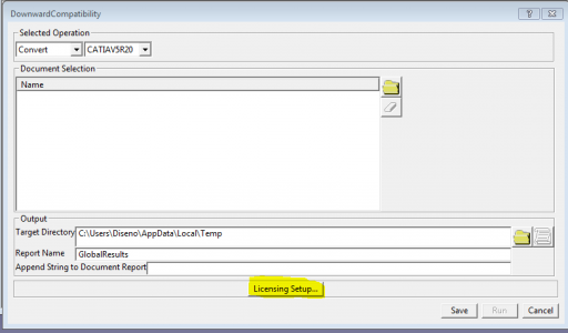

La opción que ha probado moquete si que existe y lo que hace es convertir los modelos de una verion superior de catia auna inferior, pero sin ningún tipo de historia. Es lo mismo que hacer un step como dice naadria.
Al final en ambos casos obtienes un resultado sin ningúm parámetro, o con "sólidos y superficies muertas".
El problema en el fallo de la conversión posiblemente sea porque la utilidades de Tools-> Utility requieren de tener escogida una licencia para su uso desde el botón que te marco.
