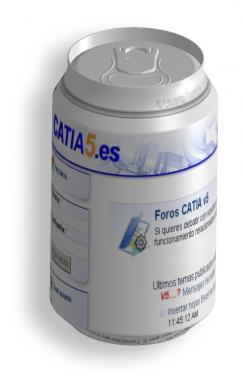

Un truco que se me ocurre es crear una solido plano y asignarle mediante texturas (Apply material) una imagen, y ponerlo de fondo. Te dejo como ejemplo de este una lata de refrescos con una imagen incrustada de esta web.
