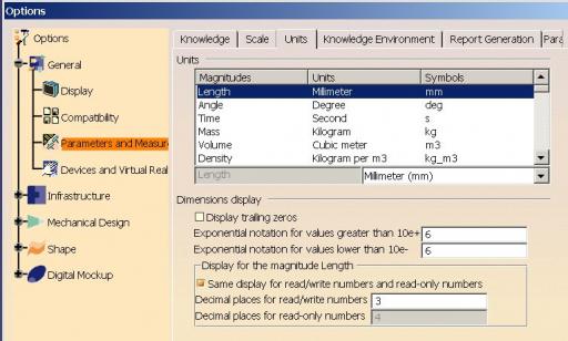

Precision en las coordenadas de catia
Visto por última vez: Hace 6 meses 10 horas
Hola Javitxu83,
La precisión máxima en catia son 8 decimales, lo que ocurre es que la limitan a 3 para que el calculo sea mas "facil". Esto lo puedes cambiar dede la opciones Tools -> Options -> General -> Parameters and Measures -> Dimension display -> Display for the magnitud leng

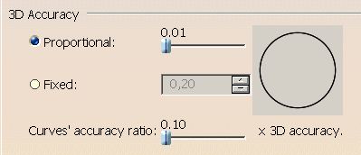

Trabajo con una pieza de apenas 2 milimetros, por eso cuando hago cualquier circunferencia en alguna de sus caras visualizo poligonos en vez de circunferencias. Sabrías cómo se puede corregir este defecto?
gracias otra vez
Sí que se puede mejorar la visualización: Tools -> Options -> Display -> Performance -> 3D acuracy Ponlo a sus valores más pequeños. Un saludo. P.D. Para otras veces, cuando platees otra pregunta diferente al tratado hazlo en un nuevo tema, para que quede todo mejor organizado. Un detalle, vale?
