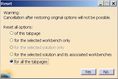

¿Has probado a resetar los Catsettings? a ver si se te soluciona. Si es algún valor de ahi se te debería solucionar. Si no es algo mas grave. Para resetear los Catsseting entra en Tools -> Options y alli pulsa sobre el icono Reset y luego le das for all the tapages
