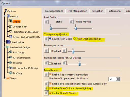

He estado trabajando con un conjunto en catia v5r19 y al hacer render me interesa mucho que algunas piezas se vean semitransparentes (asi puede verse que hay dentro) pero al darle a capturar los objetos siguen saliendo opacos.
Por lo que he investigado puede hacerse con la opción Rendering Style, dentro de Graphic Properties (adjunto imagen), pero no la tengo activada! Alguien sabe cómo activarla???

Hola nit9
Prueba a activar las opciones que te indico en la imagen aver si te sirve.

He probado lo que me has dicho edu, pero nada no me ha funcionado :(
He conseguido, entrando en un Part en PartBody cambiando la transparencia ahí (en este nivel parece que si está activa la opción esa) y al hacer render si me hace. El problema es que si tengo que hacer asi con todos los parts me va a dar algo... Mi idea era poder poner products semitransparentes y renderizar.
