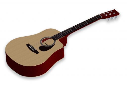

No sé que tipo de render estas buscando. Yo para cosas sencillas suelo aplicar un material a cada una de las piezas y luego edito las características del render de ese material. (dando boble clikc sobre el material en el arbol) Con poner el tipo de vista en modo material (barra view) se pueden conseguir renderizados muy realistas.
Te dejo alguno que tengo hecho para veas.

edu, como sacas la sobra esa inferior???? cambiando la rejilla??? yo solo soy capaz poniedo lueces con el photostudio pero me quedan muy duras... no tan difunimadas.
Por cierto, muy chulo el de la llave inglesa.
Visto por última vez: Hace 10 horas 28 mins
Hay me he "columpiado" un poco, los render son directos de catia, de echo son simples capturas de la pantalla, y las sombras las he añadido después con un programa de edición de imagen (he hecho un poco trampa).
Yo soy de la opinión que hay que buscar las mejor opción dentro de los margenes de calidad, buscando la solución mas rápida. Y para las sombras opte por hacerlo así, ya que con el render me salen como dicestú también y me cuesta menos añadirlas luego.

jejejeje, que hariamos sin Photoshop... yo al final las uso para las proyectadas sobre el objeto y luego cambio las del suelo por unas difuninadas o las desenfoco...
