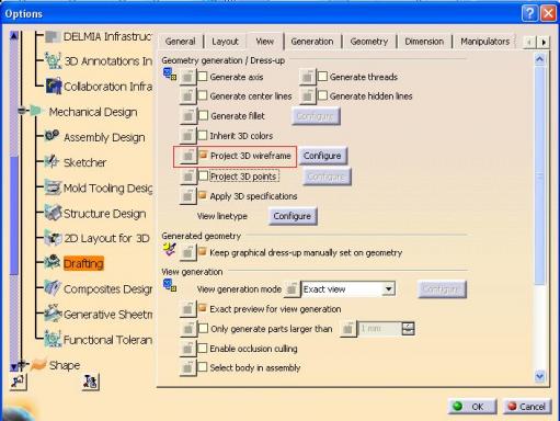

Hola a todos, tengo una pequeña duda que espero me solucionéis. Mi intención es crear una figura en el plano (en 2D) y trasladarla al Drafting para dar las cotas y demás, pero la cuestión es que no se como hacerlo. Trasladar una pieza en 3D sí se como se hace, pero en 2D no lo he realizado nunca y la verdad no se que hacer.

No hay problema para poder hacer esto que tu necesitas. Es una propiedad de las vistas. Concrétamente la que se llama Projetc 3D wireframe.
Por defecto catia es puesto para que cuando haces una vista no te represente mas que solidos y superficies, los alambres estas desactivados.
Los puedes activar desde Tools-Optiones-Drafting-View
Luego crea de nuevo la vista.
A ver si consigues hacerlo y nos comentas algo.

Justo fue darle al botón y ya funcionó perfectamente.
Muchísimas gracias! Si no ya me veía repitiendo todo el trabajo en Autocad...
