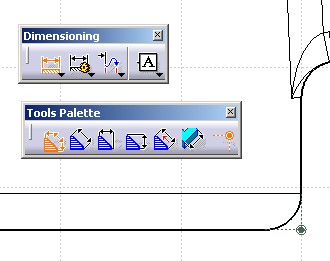

Buenas otra vez,
Tengo otra duda que me asalta...en el drawing quiero acotar una pieza desde los puntos auxiliares como indico en el dibujo/imagen adjunta.
¿ como hago para que me salgan esos puntos auxiliares en el plano y asi poder acotar?
Gracias de nuevo.

Hola Pedro,
Con tu permiso he separado tu pregunta en otro tema a parte para que quede más organizado.
Aprovechando te respondo. Para hacer un plano y poder acotar a las referencias de las intersecciones tienes una opción llamada Intersecction point detection que encuentras en la barra Tools palette que solo aparece cuando estas acotando.
Las líneas que tienes en el sketch como elementos de construcción no aparecen en el plano, para que aparezcan deberian de ser de trabajo, pero clo, entonces te construiria con ellas, que no interesa tampoco...

Solucionado. Muchas gracias Eduardo, un saludo.
