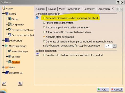

Hola Sendadiego
Esto prosiblemente te ocurra porque tienes activa la opción:
Tools->Options->Mechanical desing->Drafting->Generation->Dimension generation->Generate dimensions when updating a sheet.
