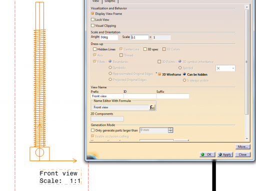

AYUDA URGENTE POR FAVOR:Como ver la rosca en el drafting
Como ver la rosca de estos dos  planos?
Visto por última vez: Hace 11 años 4 meses
se unió: 03/01/2014 - 17:57
Hola para sacar la rosca (inalámbrica del 3D),
Tienes que hacer el Front View, luego ir a propiedades y tener activo el 3D Wireframe según se observa en la imagen.
