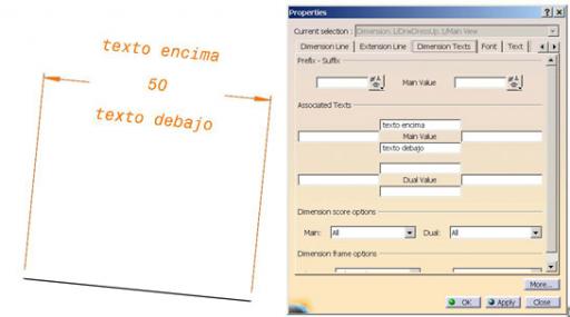

Cotas por encima y por debajo de line
Visto por última vez: Hace 6 meses 22 horas
Si no te he entendido mal, esto lo puedes conseguir sacando las propiedades de la cota: pulsando encima de la cota -> botón derecho del ratón -> Propierties Luego ve hasta la pestaña Dimension Text y ahí­ tienes lo que necesitas. Los textos se quedan ligado a la cota.
Visto por última vez: Hace 15 años 10 meses
se unió: 06/22/2009 - 12:32
Efectivamente, era eso lo que buscaba, vaya pardillo, la de tiempo que he estado mirando esas opciones y no he caido...
Muchas gracias.
