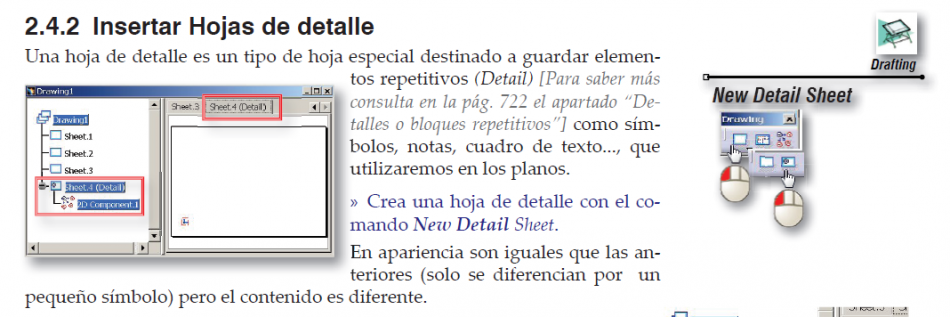

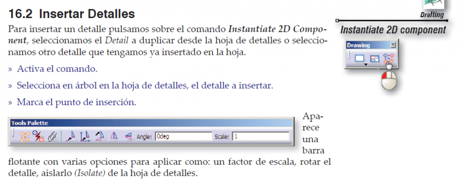

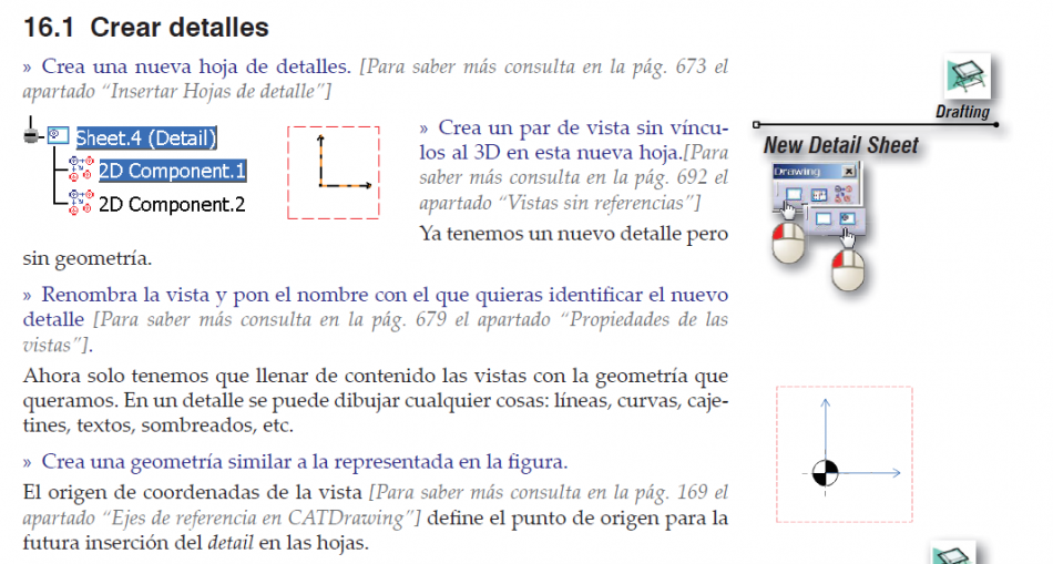

me gustaria crear un bloque de lineas y texto y poder copiarlo y moverlo de manera conjunta sin tener que volver a hacerlo de nuevo y que las reestriciones de posicion se mantengan.
¿hay alguna manera de poder hacer un bloque?
Un saludo y gracias
Hola mvieito
Tienes que hacer un Component en la hoja de detalles (Detail view)
Te dejo unas imágenes con indicaciones.
