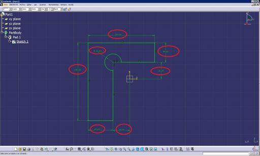

Buenas noches,
Hay alguna opcion, a la hora de hacer el drafting de una pieza, que las dimensiones se pongan automaticamente sin necesidad de ir poniendolas una por una,ya que han sidopuestas previamente en los sketches

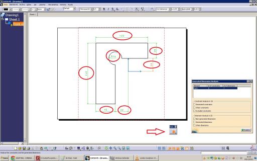

Pues sí se puede, y es fácil, aunque tiene algunas cosillas. Lo peor es el color verde de las cotas. Pero funciona. Luego habrás de trabajar, of course. El día que alguien invente la macro perfecta habrá que matarlo porque nos dejará sin trabajo a todos.
Suerte.
