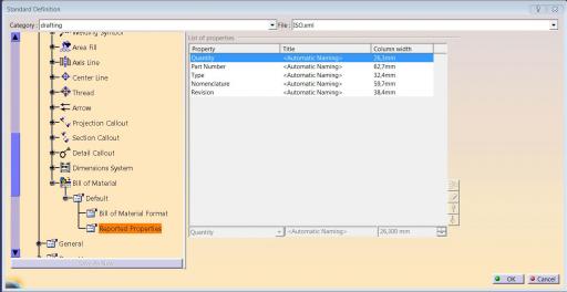

Buscando, yo encontré que la nueva instrucción que comenta Irubide Advanced bill of material se pueden configuran las campos que se quiera que aparezcan por defecto desde el Standad de Drafting (recordar que para pocer consigurar esto es precio iniciar catia como administrador).
Espero os sirva a todos.
